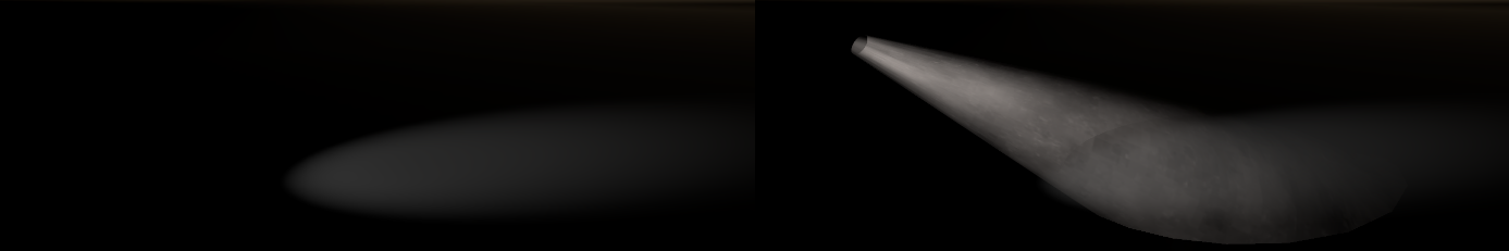

Zur Anschaulichkeit (links ohne Effekt, rechts mit Effekt)
